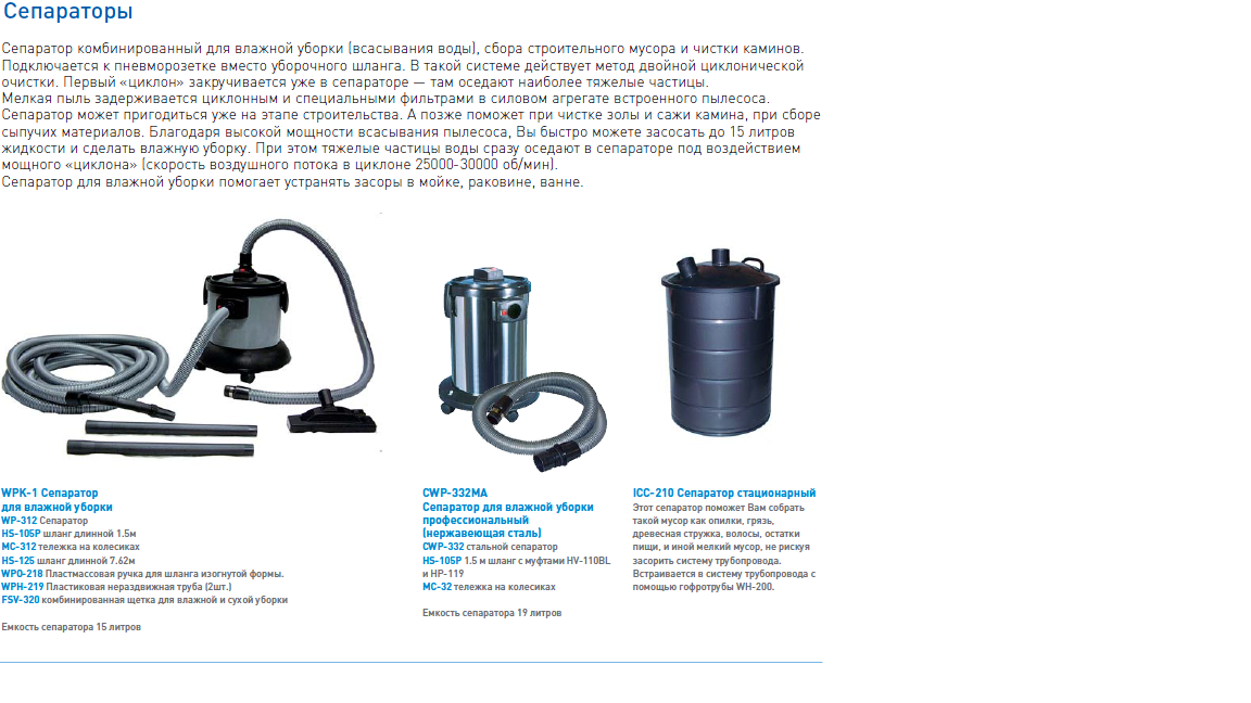

Вот

Wackyr писал(а):Вот
Интересно, сколько будет стоить комбинированный сепаратор для влажной уборки помещений с вместимостью емкости до 15 литров?
