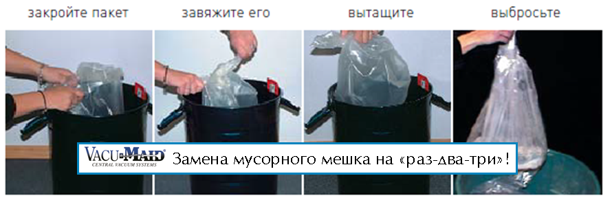

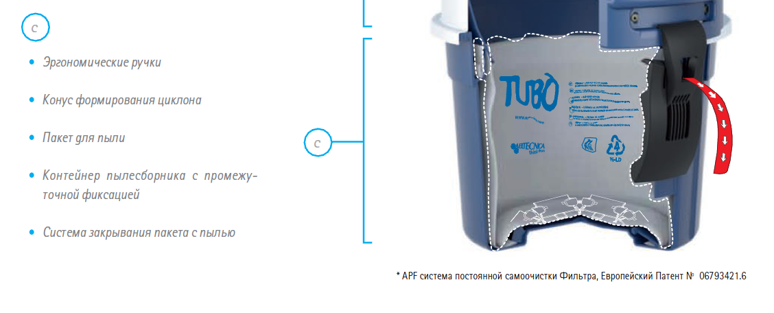

3. Полиэтиленовые мешки - на мой взгляд идеальный вариант, особенно с учетом того, что при желании можно не использовать мешки, и тогда вы получите вариант №1.
ПЛЮСЫ: просто менять
можно использовать обычные плотные мусорные мешки, которые продаются в любом хозяйственном и стоят копейки.
можно брать мешки с ручками, которые затягиваются и тогда контакт с пылью при смене мешка исключается! (фото ниже)
МИНУСЫ: есть три типа "заправки мешка в ведро:
1). вставить мешок, вставить металлический каркас, прижать уплотнительной резинкой; при смене мешка надо сначала снять резинку, вынуть каркас, потом только выкинуть мешок, и как результат вы опять в пыли (помним про распиратор).
2). устройство ведра с креплением внутри (клипсы на дне или другие приспособления): нет недостатков, если крепление хорошее (надо тестировать перед покупкой), у итальянцев отлично работает (фото).
3). система "раз-два-три" (фото2) просто вставить и все. минусов не имеет. ВНИМАНИЕ: не в любую модель можно поставить такой мешок, может засосать в систему)))

Может быть потому что суть мешка в том, чтобы не трясти ведро с пылью на помойке, а просто закрыть и выкинуть
