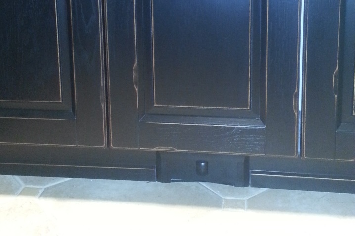

Да, с удовольствием. Ловите фото ниже.ecovac.md писал(а):Всех с Новым Годом!
Да Leovac у нас тоже есть, завезли в этом году и как раз с монтажными ящиками, как раз из расчета, что если придется ставить в стене, то это решение. Но опять же пока ставили в основном на кухне. Буду рад если поделитесь фотографиями с объектов... C Leovac конечно же упрощает, но может кто еще имел опыт и с VacPan в стене (VacPan как автомат калашникова, есть может минус по дизайну но конструкция надежнее, у Leovac есть слабые стороны, дизайн симпатичнее, но конструкция более нежная).

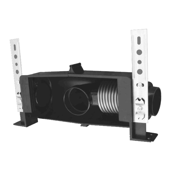

Для VacPan у нас тоже есть монтажные коробки: Aertecnica для себя в Италии делали. Только вот цена коробки выходит дороже самого совка, поэтому у нас спросом не пользуется. У нас вообще чаще ставят Vroom или WallyFlexб июо удобней и метелка не нужна!
- Вложения
- Черный Leo Vac в мебели.jpg (91.4 КБ) 55896 просмотров
- Монтажная коробка для совка Vac Pan.jpg (28.18 КБ) 55896 просмотров

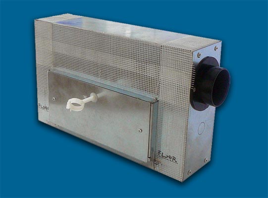

- ProfiEurope
- Сообщения: 13
- Зарегистрирован: 06 янв 2014, 11:47
Re: Монтаж пневмосовка в стене (например прихожая)
Здравствуйте.
Для Leovac существуют специальные монтажные коробки в стену. Выглядят покультурнее, чем Vacpanовские, как мне кажется.
- Вложения
- 4775_duze copy.jpg (50.51 КБ) 55605 просмотров
Центральные пылесосы ProfiEurope

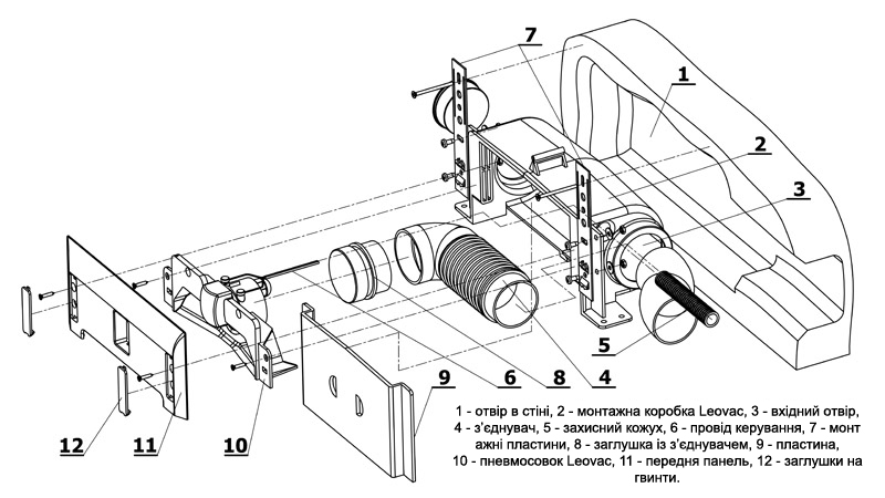

- ProfiEurope
- Сообщения: 13
И вот ещё. Если нужен перевод - переведу.
- Вложения
- puszka_rys1 copy.jpg (157.51 КБ) 55605 просмотров
