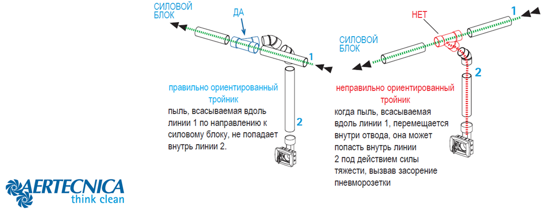

РоманБ писал(а): Не важно, как правильно это называется. Важно, чтобы это все учитывалось при монтаже этой всей техники!
Почему не важно? Гравитационный эффект тоже имеет место. При неудачной конфигурации труб пыль будет под собственным весом в них где-то скапливаться.
Re: Гравитационный эффект
viktorija писал(а):И что бы об этом самом эффекте рабочие знали и учитывали, а то у нас все может быть, наберут бомжей на копеечную зарплату и гребут деньги. Но, в принципе, на коротких трассах мощность агрегата такие повороты легко должна обходить, главное, что бы сами отверстия были не забиты.
Дело не в длине трассы и мощности агрегата: если не будет учтен гравитационный эффект, то при открытии розеток у вас оттуда будет высыпаться горстка мусора.
А вот и иллюстрация:
Гравитационныйй эффект.png (176.16 КБ) 30033 просмотра

viktorija писал(а):Да, такая картинка даже мне понятна, а ведь об этом можно и не задуматься при установке, а после жаловаться, что мощность хромает :lol: .

Если по первой схеме все было понятно и ясно изначально (лично для меня), то вот по второй схеме очень важный момент я понял и теперь учту. Единственная проблема в том, что это очень сильно затруднит монтаж в моих условиях.

Что может быть проще? Гравитационные эффект (от слова гравитация - притяжение). Это эффект того, что при неправильном монтаже часть пыли будет собираться в тех местах, где ее просто не должно было быть. Под своим простым весом.
